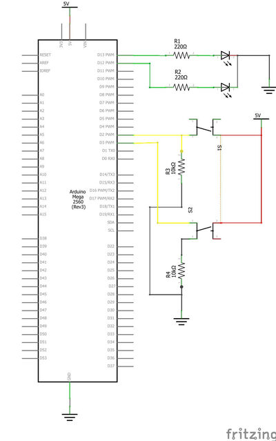

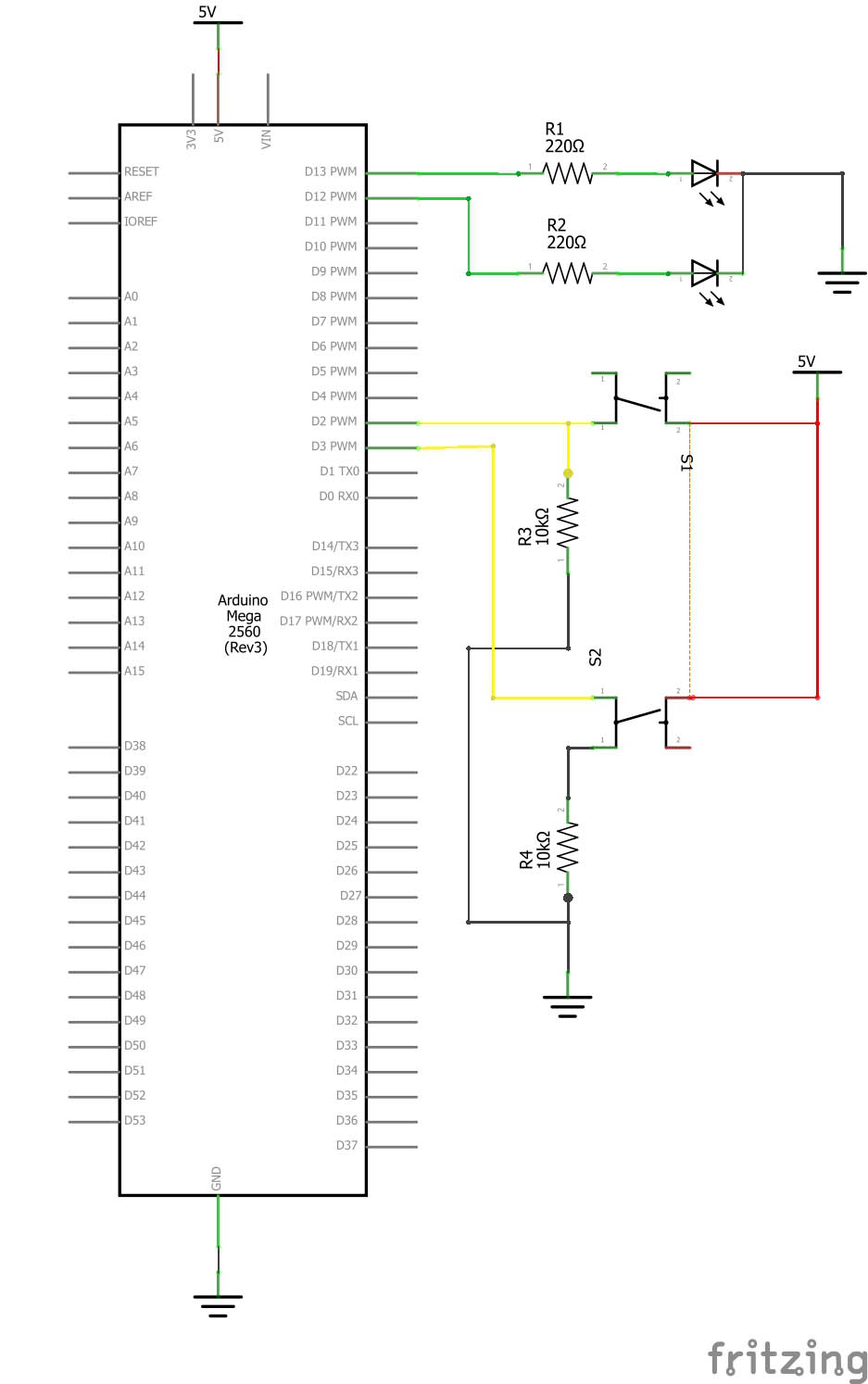

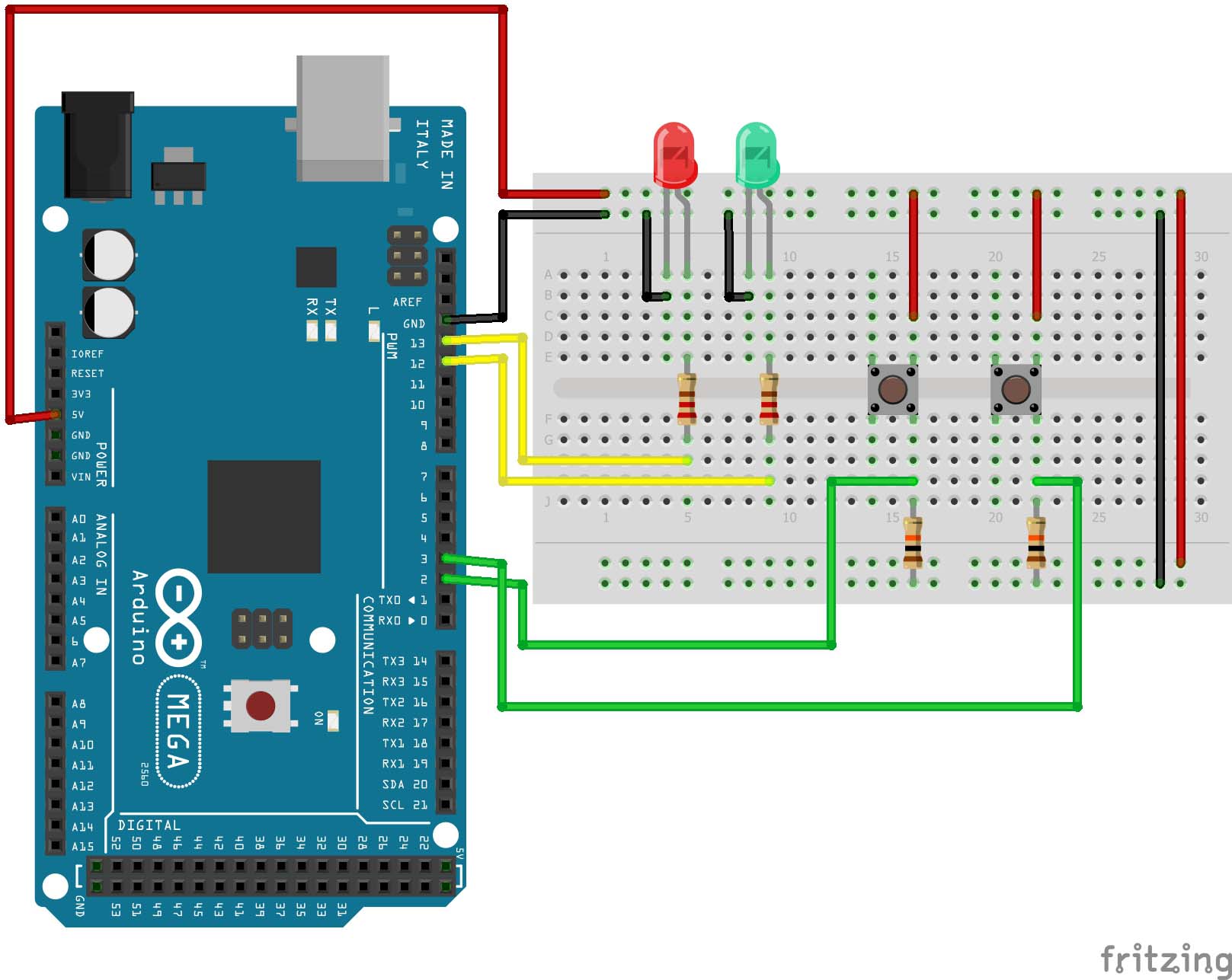

A continuación muestro tanto el esquemático como el diagrama de conexiones que debemos hacer entre Arduino y el montaje de nuestra protoboard.
Como se puede apreciar, hemos conectado el Pin 12 al Led rojo y el Pin 13 al Led verde, ambos usando una resistencia de 220Ω para limitar la corriente que pasa a través de estos led's. Los pulsadores 1 y 2 han sido conectado a los pines 2 y 3 de nuestro Arduino en ese mismo orden, colocando una resistencia de 10KΩ configurada como "Pull Down" para que cuando no estemos presionando los pulsadores, tengamos en la entrada de nuestro Arduino un estado lógico de 0 o "LOW"
