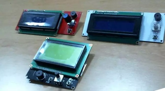

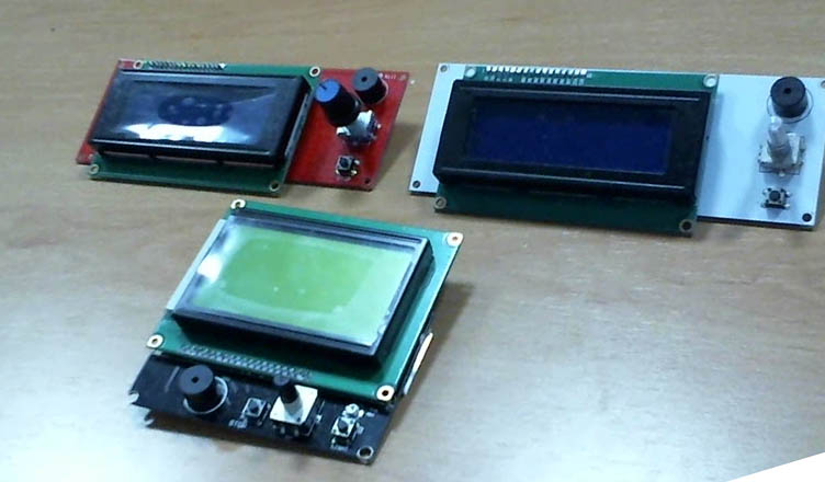

En el mercado se pueden encontrar muchos tipos de pantallas LCD, cada fabricante dispone los elementos de una forma u otra y serigrafía la placa en uno u otro color, pero básicamente estos modelos se pueden resumir en dos, el que dispone de una pantalla LCD de 4 líneas y 20 caracteres por línea que se denominan "Smart Controller" y la que usa un display compuesto por una matriz multipunto de 128x64 puntos denominado "Full Graphic Smart Controller".
pantalla1
Entre un tipo e pantalla y otra, no hay mas diferencia que el tamaño y el controlador que usa Arduino para mostrar los datos. Ambas pantallas muestran la misma información y tienen los mismos menús y funciones, solo que las muestran de forma diferente.
Elegid la pantalla que mas os guste o que mejor se adapte a vuestra impresora, ya que a la hora de usarla no habrá ninguna diferencia.

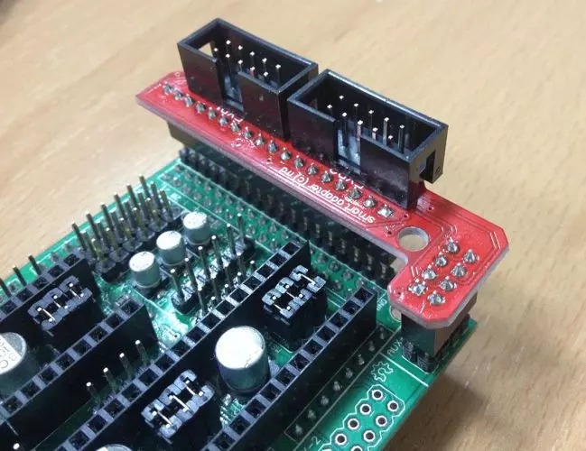

Conexionado de la pantalla

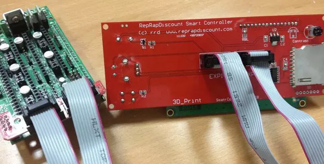

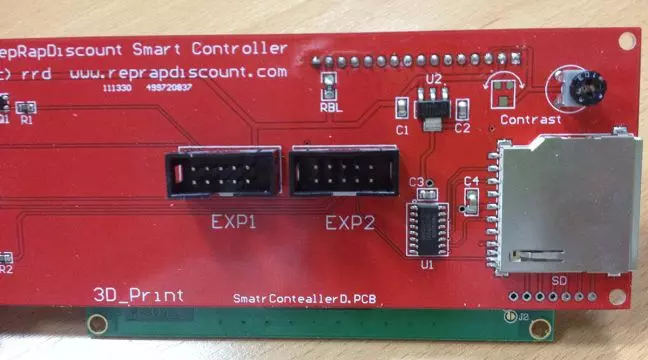

Todas las pantallas LCD usan el mismo conexionado, no importa el modelo o fabricante, todas poseen 2 conectores con 10 pines cada uno al cual irán conectados cables planos que a su vez se conectarán a la RAMP's mediante un acoplador.
IMG 0715
IMG 0716
IMG 0717
Estos dos cables tienen funciones muy diferentes, el que va al conector 2 de la pantalla (en la mayoría de modelos) es el que se encarga de transmitir los datos desde la tarjeta SD hasta Arduino y el que está en el conector 1 se usa para mostrar datos en pantalla y para la alimentación de la misma.
Si no se va a trabajar con la impresora de forma autónoma imprimiendo directamente desde la SD, el segundo cable no sería necesario ponerlo, pero la gracia de la pantalla es esa precisamente... el tener una impresora totalmente autónoma que no necesite de un ordenador para imprimir, por lo que recomiendo poner los dos conectores.

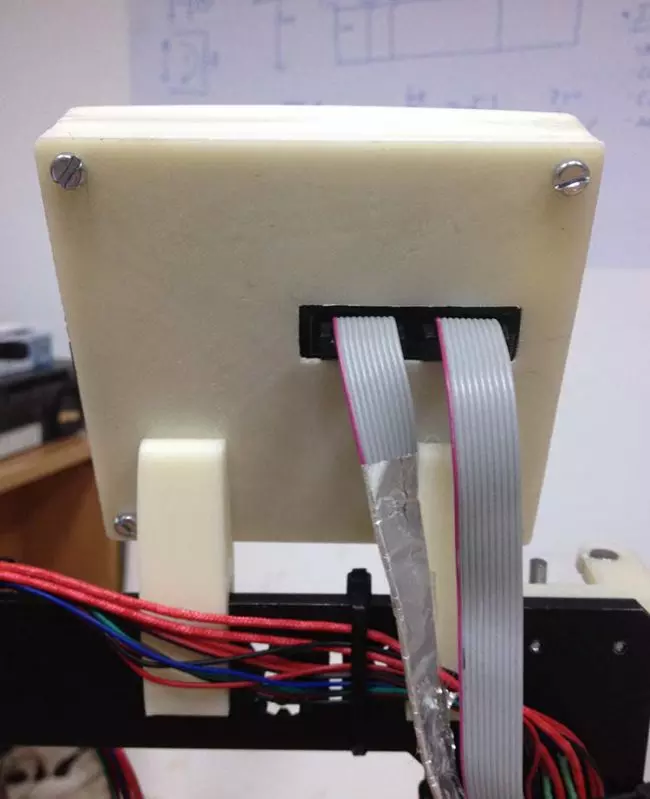

Problemas a la hora de imprimir desde la SD

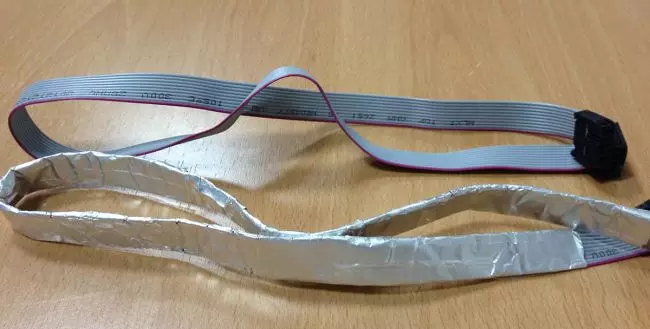

En muchas ocasiones al navegar por los menús de la SD o incluso en medio de una impresión autónoma, podemos tener serios problemas debidos al tipo de cable y al ruido eléctrico de la propia impresora, este efecto se produce de forma muy acusada en cables cuya longitud es superior a 50cm, ya que el tipo de cable plano que se usa normalmente no tiene apantallamiento eléctrico y el más mínimo ruido va a corromper los datos, para evitar esto hay que apantallar el cable.
IMG 0915
Se pueden usar ferritas u otro tipos de elementos para conseguir un buen apantallamiento, pero como somos Makers siempre buscamos una alternativa casera y económica y en este caso esa alternativa es usar papel de aluminio (con el que se envuelve el bocata) para apantallar el cable, tan solo hay que dar 2 o 3 vueltas con el papel de aluminio sobre el cable y recubrirlo de tesafilm o cinta aislante.
Cuidado
El recubrirlo con tesafilm o cinta aislante es muy importante!! el papel de aluminio es conductor de electricidad y si llega a tocar alguna parte de la electrónica podría causar un cortocircuito, dejando la electrónica inservible.

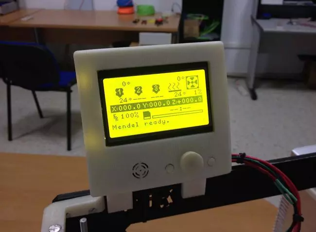

Al final una vez que tengáis todo conectado y la pantalla habilitada en el firmware, tan solo os quedará buscaros una caja para vuestra pantalla y ubicarla donde os guste más. en mi caso he usado una pantalla Smart Controler Full Graphic de SainSmart el cual tiene en thingiverse el diseño de la carcasa para descargar, vosotros buscad la vuestra imprimirla y a disfrutar de este genial complemento para la impresora 3d!!
