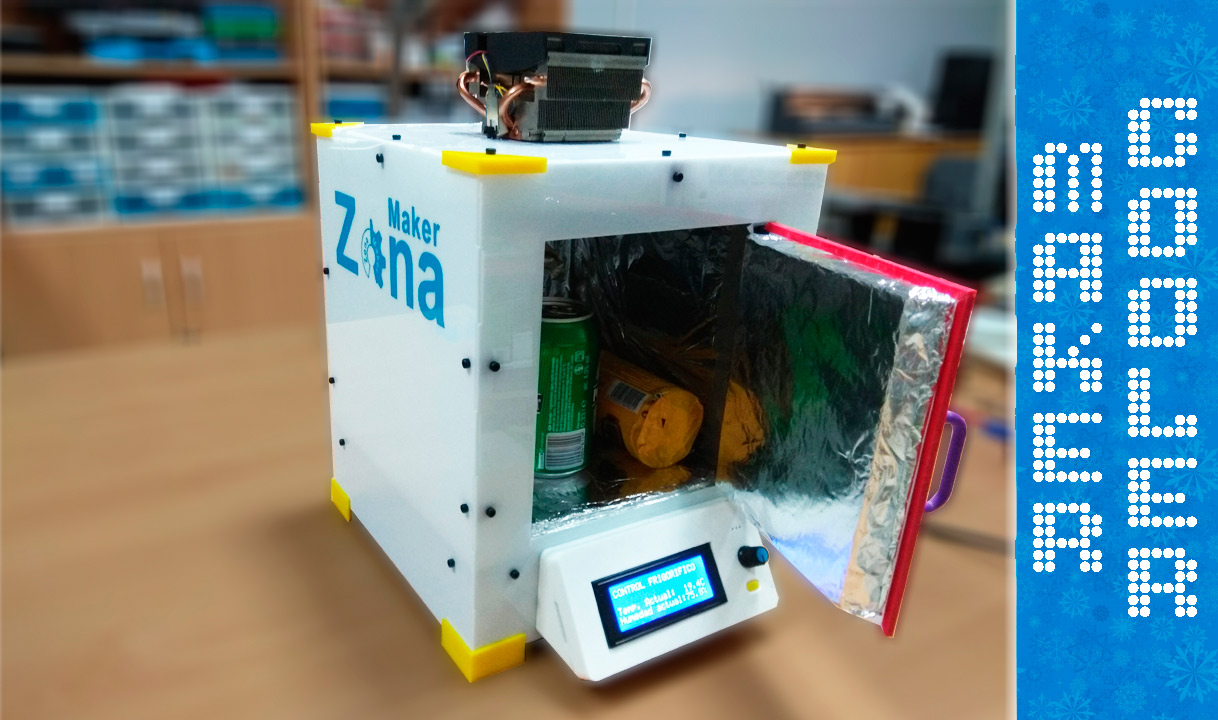

Maker Cooler: La nevera Maker!!
Cuando empiezas un proyecto como hobby nunca sabes cómo va a terminar.... es el caso de este proyecto, en el que la idea inicial era hacer una incubadora que mantuviera unas condiciones de temperatura constantes para poder criar pollitos sin necesidad de su madre. Toda esta idea cambió en el momento en el que planteé el sistema para aportar calor (o frio), y es que en la zona donde vivo es muy normal tener días de verano con hasta 45ºC, algo que esta mas cerca de cocer el pollito que de incubarlo... En este momento es cuando empecé a trastear con "Celulas Peltier", unos "cacharros" que ya conocía pero con los que nunca me había parado a experimentar para conocer de que eran capaces. Para abreviar (ya que lo explicaré más adelante) decir que estas celulas peltier tienen un rendimiento muy bajo, pero son capaces de aportar bastante frío a superficies pequeñas, un frio que era incluso excesivo para incubar huevos pero que para tener bebida fresquita a mano era ideal, es por ello que me decanté por construir una pequeña nevera, algo a lo que le voy a sacar seguro mucho mas partido.
Maker cooler

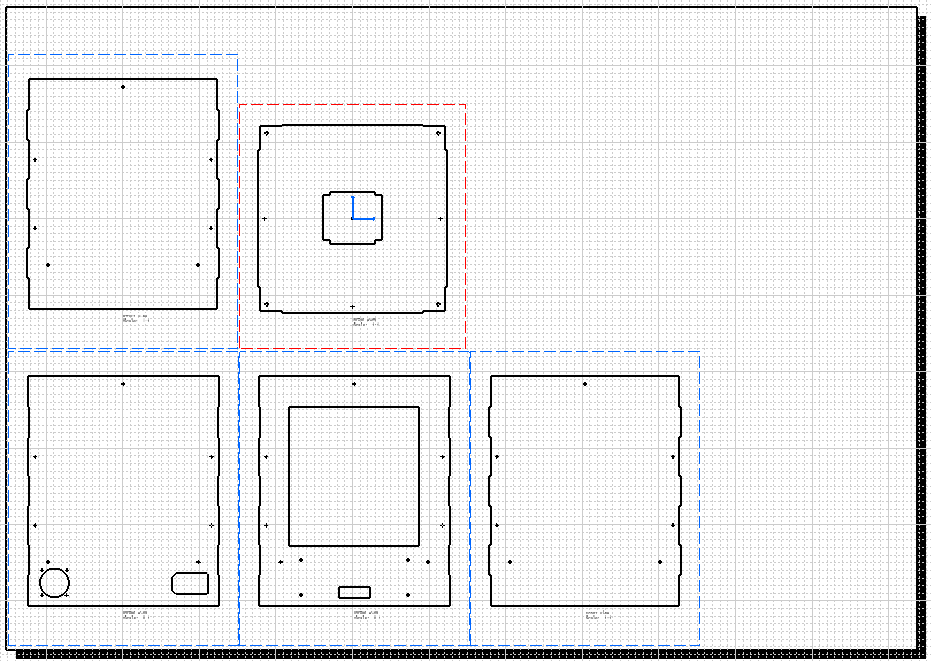

Estructura externa
La estructura está fabricada en PVC rígido, aunque se puede fabricar en cualquier material que tenga consistencia suficiente, como por ejemplo contrachapado o MDF, el grosor que he utilizado yo y para el que están preparado los diseños es 3mm, si se usa un grosor diferente habrá que modificar los diseños para adapatarlos al nuevo grosor.
estructura externaLas piezas de PVC podeís descargarlas en formato .dxf o .dwg, ambas son editables y podési configurar los diseños a vuestro gusto.
Descarga de las piezas en formato .dwg aqui
Descarga de las piezas en formato .dxf aqui

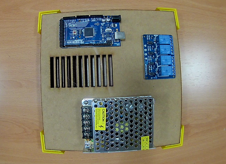

Separadores
Internamiente se ha creado un separador y una base para la electrónica, estas partes las he creado usando MDF de 3mm para el separador y de 10mm para la base donde está alojada toda la electrónica. En la siguiente imágen puede verse la base con algunos de los componetes sobre ella.
base

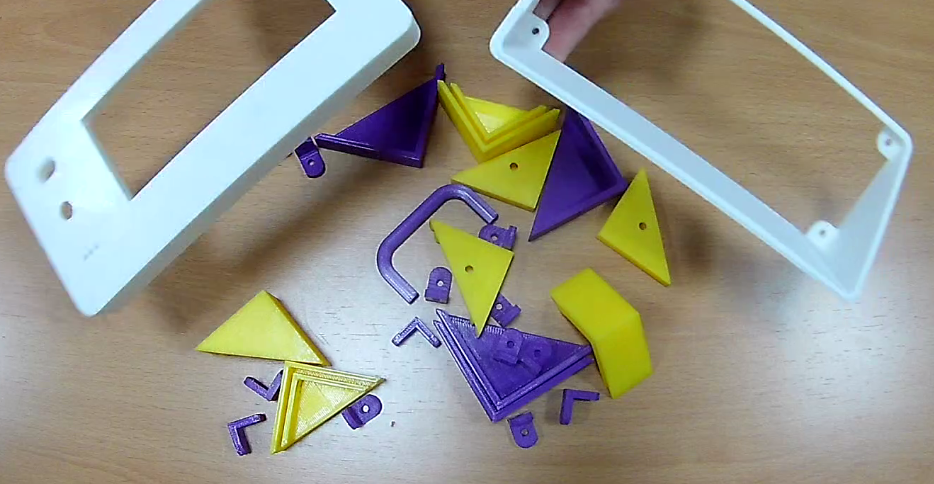

Piezas impresas en 3D
Las piezas impresas en 3D son fundamentales para la unión de cada una de las partes, he creado patas para la base donde encajan los paneles laterales, escuadras para unir los perfiles e incluso la carcada donde se pueden embutir la pantalla del tipo LCD Smart Controller.
piezas impresas
Las piezas imprimibles necesarias para el proyecto se pueden descargar aqui
  • Escuadra --> x10
  • Esquina apoyo --> x4
  • Esquinera --> x4
  • Esquinera abajo --> x4
  • Pantalla Soporte --> x1
  • Tirador --> x1

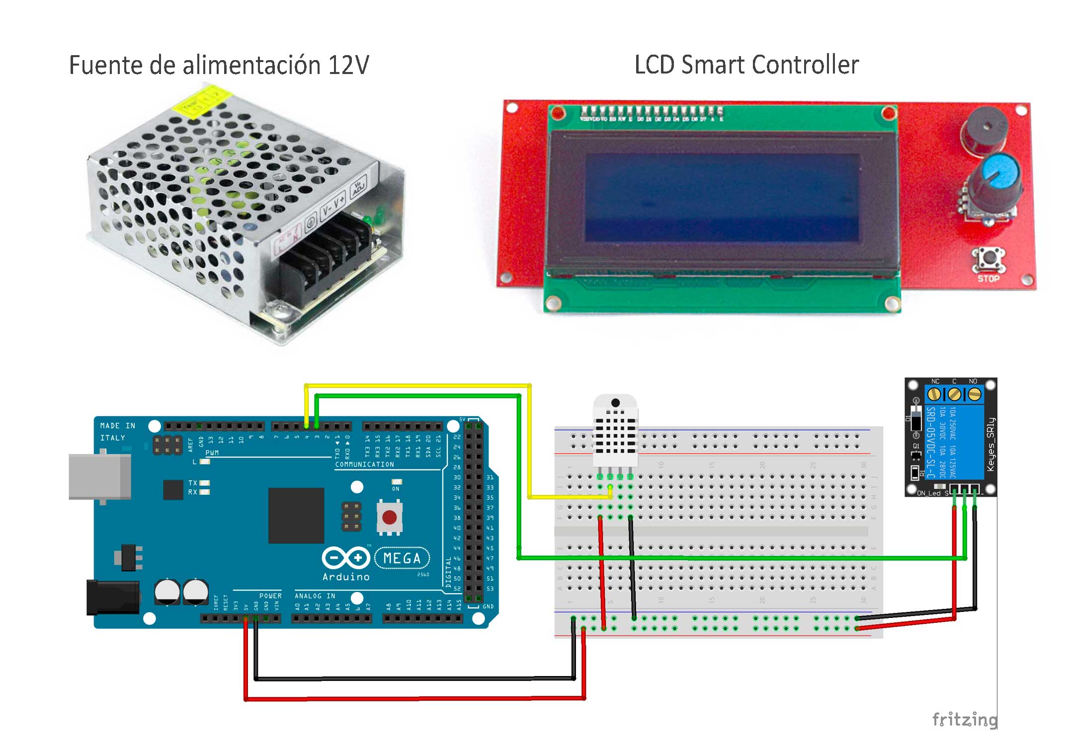

Electrónica

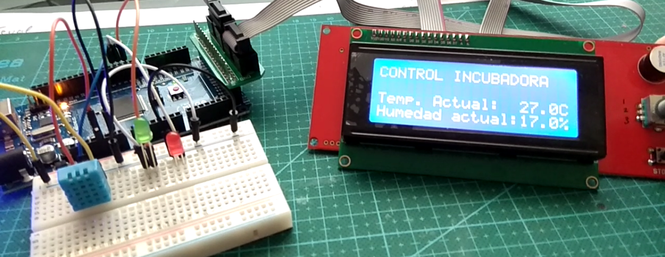

La parte electrónica puede parecer compleja, pero no lo es, tan solo tiene un ArduinoMEGA para realizar todo el control, un sensor DHT22 para las medidas de temperatura y humedad, un relé para activar elementos de potencia, una fuente de alimentación de 12V y la parte más compleja que consiste en una LCD con encoder, sumbador y lector de tarjeta SD como las que se usan en las impresoras 3D. Esta última parte la he simplidicado muchisimo, ya que he creado un conector a medida para simplemente conectar la LCD al ArduinoMEGA usando los pines de abajo, esto simplifica mucho el trabajo y permite tener ina interface LCD muy útil para nuestros problectos.
electronica

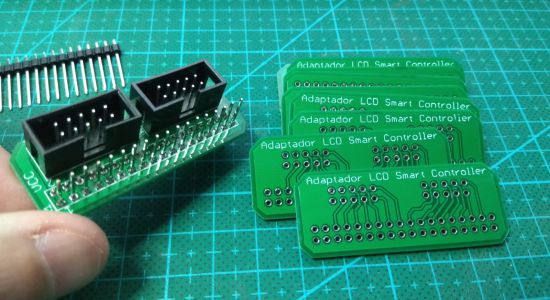

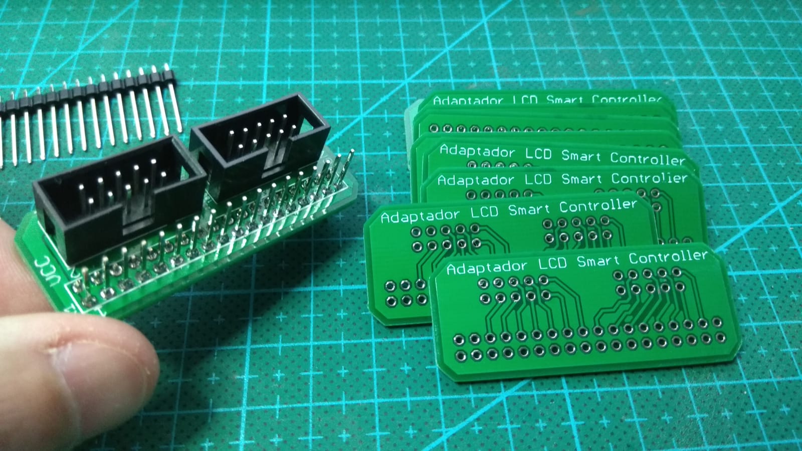

Apadtador para la pantalla
Como he comentado, uno de los pilares de este proyecto es el adaptador que he creado para conterconectar el ArduinoMEGA y la pantalla LCD de forma sencilla, esto va a ahorrar mucho trabajo y a eliminar todos esos problemas que pueden surgir a la hora de puentear con cables las conexiones entre los dispositivos.
adaptador pantalla
electronica conectadaEste conector no está a la venta por ser algo que está construido a medida para una aplicación concreta, pero no os preocupéis por ello, es muy sencillo mandarlo a fabricar teniendo simplemente que comprar los conectores (que se encuentran muy facil y son muy económicos). Os dejo los archivos para fabricar la placa, si teneis algun problema con esta parte simplemente escribirme y os ayudaré en lo que necesiteis.
Podéis descargar los archivos gerber, de esquemático y placa diseñados con Eagle aqui
Programa de control
El programa de control para gestionar el funcionamiento de la nevera puede parecer complejo, pero viendolo por partes se entiende bastante bien, ya que este progrma no es más que la suma de varios programas trabajando en conjunto. En primer lugar tenemos una parte en la que leemos la temperatura de la nevera con el sensor DHT22 y actuamos sobre la regulación, teniendo en cuenta una temperatuara maxima "Tmax" y una  temperatura minima "Tmin", lo de temperatura minima y máxima lo he establecido para dar una funcionalidad extra, ya que si se quiere mantener algo más caliente sería posible añadiendo una pequeña resistencia, con esto es muy sencillo reconvertir la nevera a una incubadora, algo que será muy útil para bastante gente.

Este programa puede resultar un poco confuso al principio, pero si se analiza por partes estoy seguro que lo conprenderéis. Os dejo el programa que he utilizado completo y dividido por partes para que lo compileis y trasteeis con el, si teneis alguna duda podeis consultar lo que necesitéis.
Descarga el programa completo del frigorifico aqui
Video con el montaje completo
