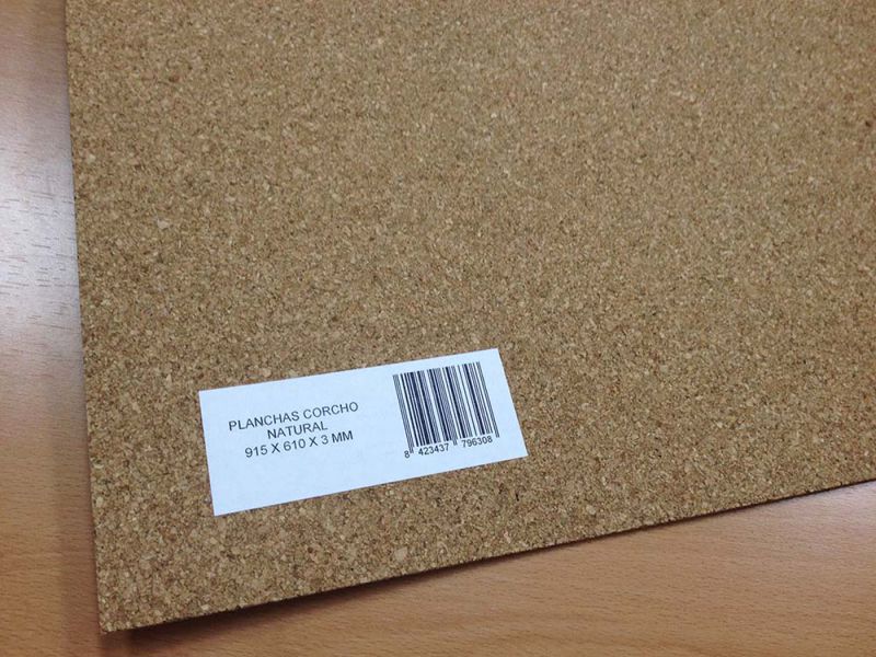

Como podéis ver, para mejorar la cama no vamos a necesitar demasiados elementos, tan solo vamos a utilizar una superficie aislante y algún adhesivo para fijarlo. En mi caso voy a utilizar una lámina de corcho que he comprado en la ferretería (este tipo de láminas no es difícil de encontrar).

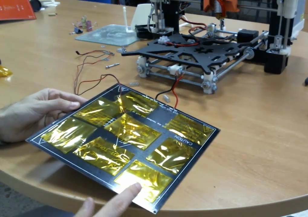

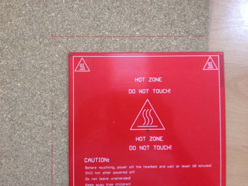

La lamina que he comprado tiene unas dimensiones de 915 x 610 x 3mm, por lo que lo primero que debéis de hacer es cortar la lamina de corcho a la medida de vuestra cama, para ello, presentad una cama caliente encima del corcho y marcad su contorno, marcad también los agujeros por donde tienen que pasar los tornillos que sujetan la cama caliente.

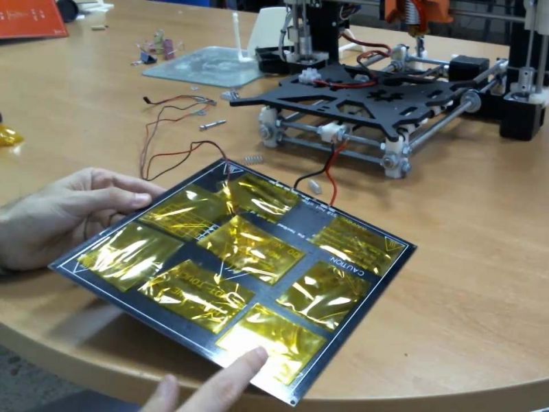

Una vez cortado, tan solo tendréis que fijar el corcho a la parte inferior de la cama caliente, para ello en mi caso voy a usar cinta Kapton, pero se puede usar cualquier tipo de adhesivo, solo debéis de tener en cuenta que tiene que poder retirarse fácilmente por si en algún momento se estropea el termistor de la cama caliente y necesitáis sustituirlo.
Al colocar el corcho debéis de tener en cuenta hacer un corte en una de las esquinas para sacar el cable del termistor

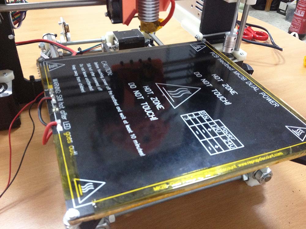

Una vez terminado de instalar, tan solo debéis de montar la cama como la teníais anteriormente y hacer pruebas de temperatura para ver cuál ha sido la mejora que habéis conseguido. En mi caso he podido llegar a los 105⁰ (temperatura a la que tengo limitado el firmware) en unos 12 min. Estoy seguro que vosotros también veréis una gran mejora, ya que además de conseguir algunos grados más de temperatura, vais a tener una cama con una mayor inercia térmica a la que le van a afectar en menor medida las corrientes de aire.
