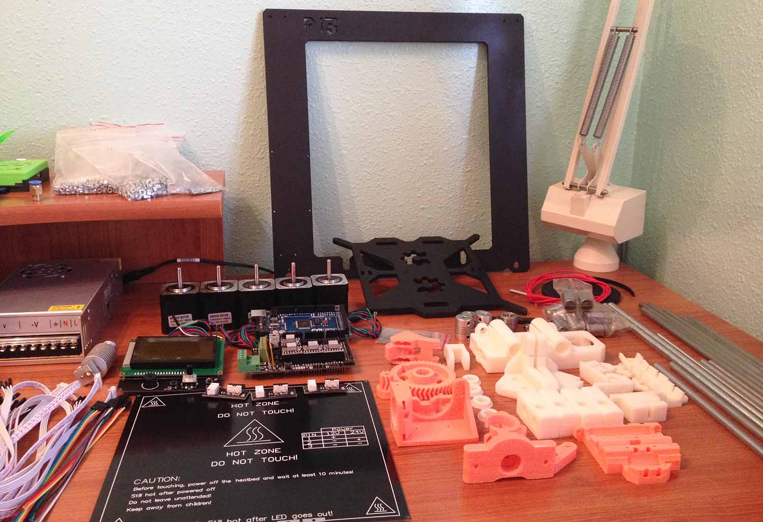

Antes de pasar a describir los elementos que conforman la impresora, os dejo una lista del todo el material que vais a necesitar para montaros vuestra propia impresora 3D del modelo "Prusa i3".
ESTRUCTURA
- 1 Marco de Aluminio
- 1 Juego de Pierzas Imprimibles
- VARILLAS ROSCADAS
- 2 Métrica 10 (380mm)
- 4 Métrica 8 (210mm)
- 2 Métrica 5 (295mm)
- VARILLAS LISAS
- 2 Métrica 8 (345mm) EJE Y
- 2 Métrica 8 (320mm) EJE Z
- 2 Métrica 8 (380mm) EJE X
- 1 Métrica 8 (20mm)

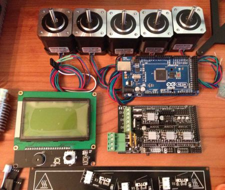

ELECTRÓNICA
- 1 Arduino MEGA
- 1 Ramps 1.4 (Shield)
- 1 HotEnd
- 1 Cama caliente de 200x200mm
- 5 Pololus + Disipador (Driver de motores)
- 2 Termistores de 100K
- 1 Fuente de alimentación de 12v. (Al menos de 20A)
- 1 Pantalla LCD (Opcional)
- 3 Finales de carrera
- 1 Ventilador
- 1 Juego de Cableado
MECÁNICA
- 5 Motores NEMA 17
- 2 Correas GT2
- 2 Poleas GT2
- 10 Rodamientos LM8UU
- 2 Rodamientos 623zz
- 3 Rodamietnso 608zz
- 2 Acoples del eje Z (no son necesarios pero si recomendables)
- 1 Tornillo del Extrusor (hobed bolt)
- 4 Mueles para la cama caliente
- 2 Muelles del Extrusor
TUERCAS, TORNILLERÍA Y ARANDELAS
Tuercas
- 12 Métrica 10
- 24 Métrica 8
- 2 Métrica 5
- - Métrica 4
- - Métrica 3
Tornillería
- - Métrica 4 (25,50mm)
- - Métrica 3 (10, 20, 25, 40mm)
Arandelas
- 8 Métrica 10
- 4 Métrica 10 (de ala ancha)
- 24 Métrica 8
- - Métrica 4
- - Métrica 3
VARIOS
- 1 Espejo/Cristal de 200x200mm
- 1 Cable de Alimentación
- 2 Cinta Kapton
- - Bridas
Hay que decir, que de este modelo existen muchas modificaciones, podemos construir la estructura con madera, metacrilato o también existe un modelo con el marco de acero denominado "Prusa i3 Steel", también existen diferentes juegos de piezas impresas y una gran variedad de HotEnd's para poner en nuestra maquina, por todo ello te sugiero que no te centres en las piezas que aparecen en la lista o que veas en los tutoriales, simplemente márcate un presupuesto y busca las piezas que mejor se adapten a ti, ya que el funcionamiento de la impresora no va a cambiar porque cambies una pieza por otra, eso sí, yo te aconsejaré en lo posible sobre las piezas que conozco y te diré cuales van bien o no.

Electrónica de la impresora
La electrónica va a ser la encargada de gestionar todos los procesos que se van a llevar a cabo en la impresora, es por tanto una parte fundamental a la hora de imprimir. En la actualidad existen multitud tarjetas electrónicas para el control, pero podemos dividiros en dos grandes grupos, las tarjetas que llevan integrada toda la electrónica en una placa o las que usan un Arduino al que se le pone un shield especifico para la impresora.
Yo personalmente, prefiero la opción de usar un Arduino + Shield, ya que siempre voy a tener la posibilidad de usar el Arduino en otros proyectos además de estar mucho más familiarizado con esta placa. Como Shield usaré una RAMP's 1.4 que es una placa muy sencilla, asequible y fácil de encontrar.
Dentro de las placas electrónicas con todos los elementos integrados, hay una gran variedad, pero solo voy a nombrar 2 de ellas, la primera es la "Sanguinololu", una de las primeras placas de propósito especifico que se crearon para las impresoras 3D y que es en la que se basan un gran número de placas. La Sanguinololu, funciona perfectamente y tiene un precio muy bajo comparado con otras similares, pero yo no recomiendo su uso por ser una placa que va un poco justita, es preferible invertir unos eurillos mas y conseguir una placa con mayores prestaciones. Una placa similar a esta pero con mejores cualidades es la "SAV MKI", esta placa ha sido totalmente desarrollada en España y contribuyo activamente a su desarrollo el grupo CloneWar's, yo he de decir que no la he probado aún, pero que por los datos que muestran y los comentarios de la gente debe ser una gran placa, así que si lo que quieres es tener todos los elementos conformando una misma placa esta opción deberías de tenerla en cuenta.

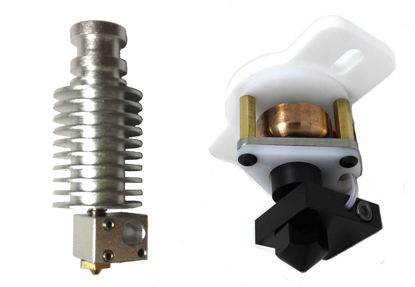

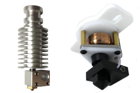

Hotend
Otro elemento tan importante como la electrónica de la impresora es el HotEnd, este es el elemento que va a fundir el filamento y en gran medida va a determinar la calidad de la impresión, por ello vale la pena pararse un poco a buscar un buen HotEnd.
Existen una gran variedad de HotEnd, pero podemos englobarlos en 2 grandes grupos, los HotEnd que tienen partes hechas de materiales no metálicos, y los que están hechos enteramente de metal. La diferencia fundamental entre uno y otro reside en que los HotEnd "all metal" o compuestos enteramente de metal, nos van a permitir imprimir a temperaturas más elevadas sin dañar el HotEnd, y por tanto nos dan la posibilidad de trabajar con una mayor variedad de plásticos.
Los HotEnd con elementos de teflón u otros materiales plásticos, se suelen limitar a 250º, esto se hace por seguridad, ya que si pasamos de esta temperatura lo más probable es que fundamos algo más que el filamento....
En cuanto a la calidad que podemos obtener del HotEnd, hay que decir que no influye para nada el que sea "all metal" o no, la calidad va a estar determinada por la calidad del propio HotEnd y por el diámetro de la boquilla, a diámetros inferiores la resolución de impresión será mayor, pero también la posibilidad de atascos!!, lo normal es usar diámetros de 0.5 a 0.4 mm.
Yo os aconsejaría que os paraseis un poco a la hora de buscar este elemento, ya que es una pieza bastante importante a la hora de imprimir, el que sea "all metal" o no es secundario, ya que con un HotEnd como el jhead (que tiene partes no metálicas) es posible imprimir ABS y PLA (plásticos con los que común mente se imprime) con una calidad decente, además, este HotEnd tiene un precio muy asequible.
