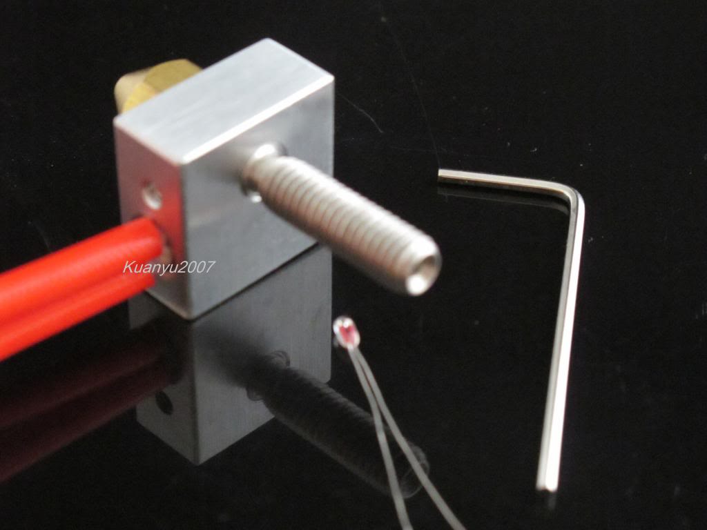

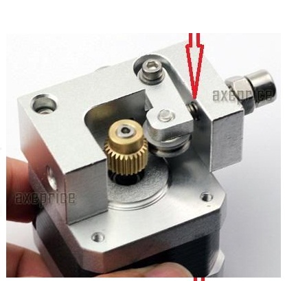

El sistema que tengo es mas o menos este, la primera foto es el extrusor, con donde va el tubo, pero sin el ventilador y la segunda es la boquilla y tubo en el bloque donde va el sensor de temperatura y la resistencia para calentar

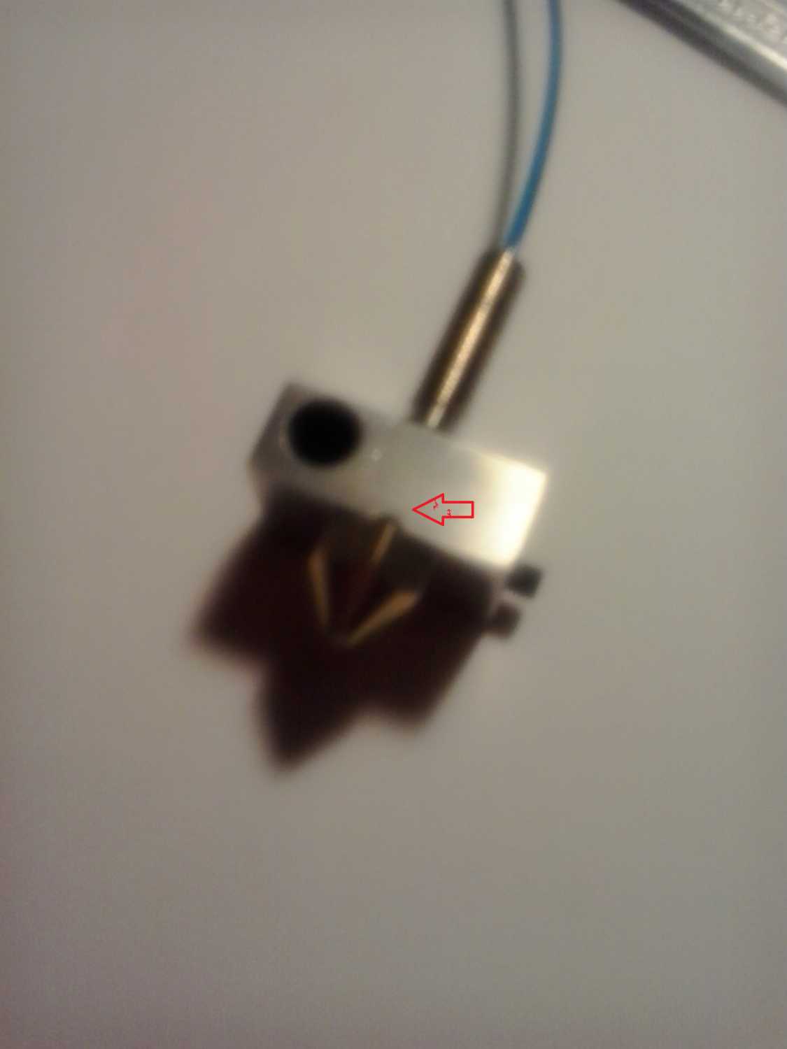

Hola Manuel, si estas usando un HotEnd "All metal" y PLA, el atasco es seguro si no tienes la parte de de arriba del HotEnd bien fresquita, el ventilador que enfría esta zona no se conecta a la salida de la RAMP's para ventilador, esa salida es para el ventilador de capa, el ventilador que refrigera el HotEnd debes de conectarlo directamente a 12 voltios y que esté refrigerando siempre, en el momento que se caliente un poco mas arriba se va a atascar con toda seguridad.
Para PLA te recomiendo que uses temperaturas de 200 a 210º, mas es demasiado, la temperatura optima la puedes comprobar extruyendo a mano, cuando notes que fluye bien.
Para que te hagas una idea, de como de fresquito debe de estar la parte de arriba del HotEnd, te digo que debes ser capaz de tocarlo sin quemarte, (70 - 80º).
Intenta hacer esto que te digo a ver si solucionas tus problemas de atascos.

Gracias por contestar, si efectivamente, primero empujo el filamento de forma manual y sale platico, pero en el momento que le doy a extruir con el motor se atasca, ahora mismo estoy desmontando el extrusor, y el hotend, y me he fijado que el esparrajo de este y la boquilla esta pegados al bloque, ya que se ha filtrado plastico entre la rosca es un alucine.
ahora pongo fotos.

Cuando se detiene la impresión ¿notas que se atasca el HotEnd o empieza a morder el filamento la rueda dentada? Intenta jugar con la presión del tornillo sobre el filamento, si lo tienes muy apretado es tan malo como tenerlo muy flojo, al final va a resbalar y terminar mordiendo el filamento.
Los principales problemas de atasco en Hotend son debidos a la temperatura, el calor no debería de subir, si no que debería estar concentrado en el bloque del HotEnd, Simplemente para probar, calienta el HotEnd y mira si se calienta demasiado la parte superior, si esto te pasa no vas a ser capaz de imprimir por que se te va a atascar enseguida.
