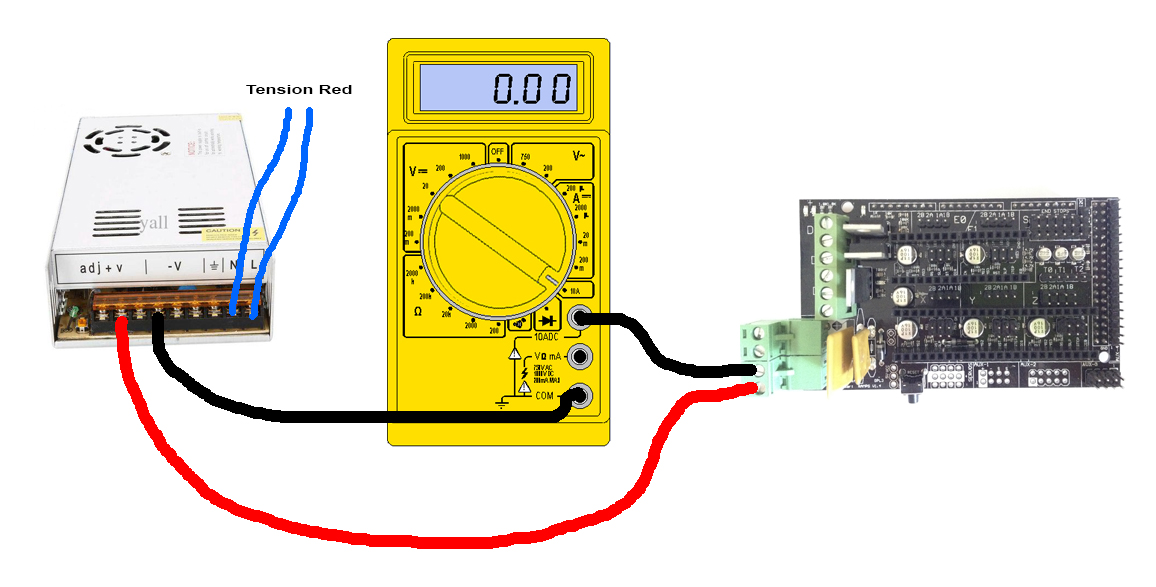

hola ya me he pedido unas, seria mucho pedir uan foto como iria las conexiones?gracias

Hola, siento haber tardado tanto en responderte, aqui tienes una imagen de como se debe conectar:
Como ves el polimetro hace de bypass, la corriente pasa a través de el, asegurate de poner el polímetro para medir grandes corrientes (normalmente 10A)
Si tienes alguna otra duda dímelo, un saludo!
