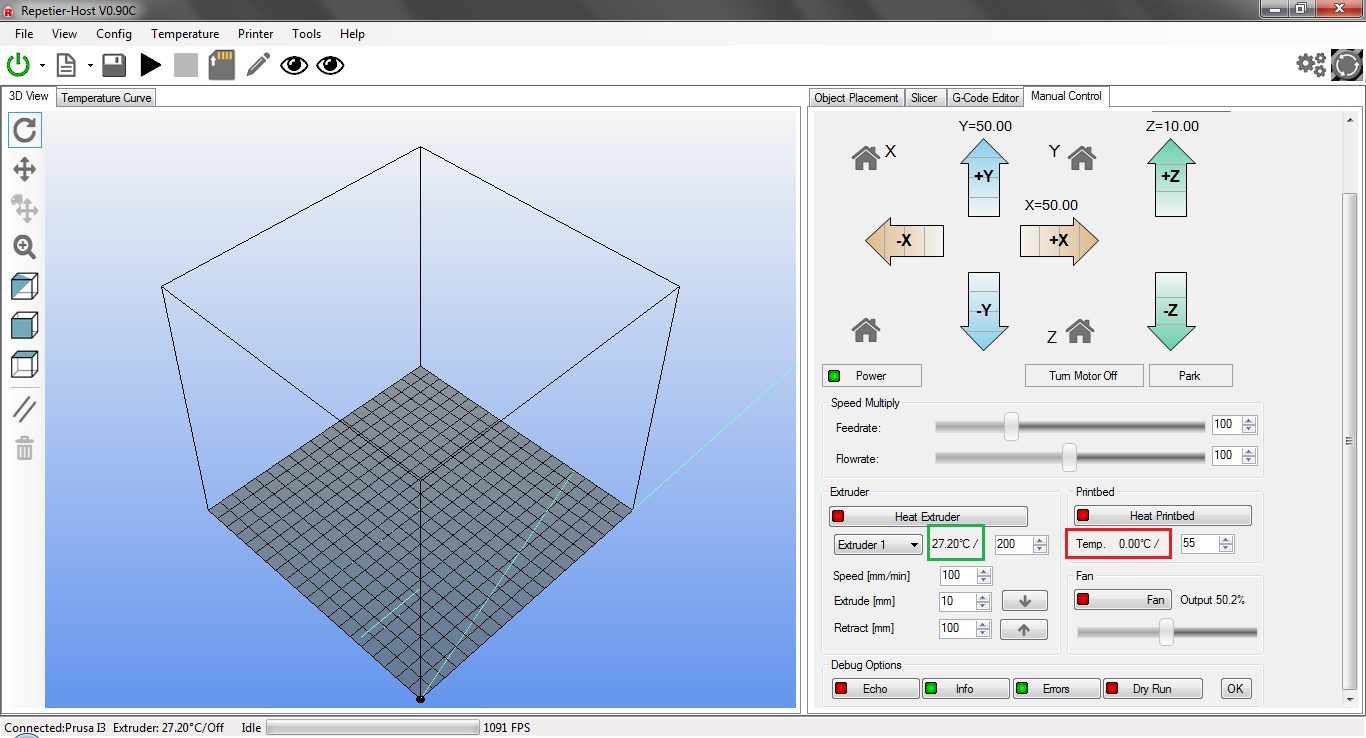

Hola a todos! Como les va?
Por mi lado he resuelto varios temas pero tengo uno ahora que es bastante raro.
He conectado todo a la RAMPS y por alguna razón el thermistor de la cama no me marca temperatura.
Compile la última versión de Marlin con el Arduino IDE 1.0.6.
Probé compilando con el Arduino IDE 1.6.0 pero si bien me marca la temperatura, no funciona ninguno de los comandos como el de movimiento de motores, calentamiento de la cama/hotend...NADA.
Volvi al IDEA 1.0.6 y cambie valores del tipo de thermistor sin exito.
Incluso intente cambiar los pines de la RAMPS para usar el T2 pero igual.
  • Original: #define TEMP_BED_PIN 14
  • Modificado: #define TEMP_BED_PIN 15
Yo se que el thermistor funciona ya que si lo conecto a T0 (donde esta conectado el thermistor del hotend) me marca temperatura...
Espero me puedan ayudar en el tema xq estoy parado con esto y no puedo probar siquiera mi primer impresion :angry:
Saludos y mil gracias, Lucho.

Hola Idcampana, la verdad es que es algo raro, yo me decantaría por que tu problema esta en el Hardware, normalmente cuando hay algún problema de configuración no aparece el valor "0" sino que aparecen valores o muy altos o muy bajos sin ningún sentido.
Te diría que revisaras el cableado, pero si dices que conectándolo al conector del HotEnd lo detecta supongo que el cableado esta bien, así que revisa los pines de la RAMP's quizás se haya saltado la soldadura o algo.
Otra cosa que podrías probar mas que nada para descartar, es usar otro software, puede que tengas algo mal configurado y no funcione, puedes probar el pronterface, para mi es el mejor programa para solucionar problemas y probar comandos en la impresora (aunque para imprimir no sea muy bueno), lo puedes descargar aquí:
www.zonamaker.com/descargas/Printrun.zip
Si encuentras la solución comentalo por aquí, así si a alguien le ocurre lo mismo lo puede tener de referencia, un saludo!

Ya descubrí cual era el tema...la versión del firmware.
Como me baje la ultima versión, algo habrán cambiado que no me toma el thermistor.
Volví a la versión anterior q tenia y funciona.
Ahora estoy teniendo los típicos problemas de las primeras impresiones (nivelación de la cama, temperatura del hotend respecto al material, etc).
Mil gracias y les comunicare como me responde Franky (nombre de mi impresora en honor a Frankestein).
Salu2.
