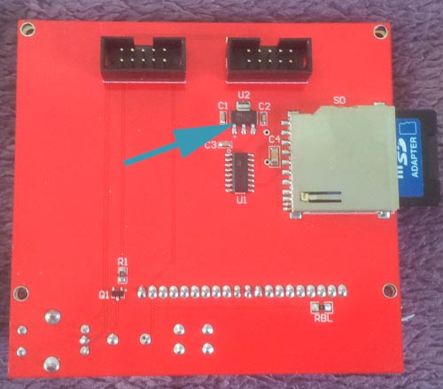

Hola Christian, por lo que comentas parece que se ha dañado el display LCD, el buzzer que es el que hace el pitidito va independiente, por lo que puede funcionar perfectamente sin mostrar nada en pantalla, incluso la navegación por los menús y todas las funciones estarán disponibles aunque no las veas.
Solo por descartar que no sea un problema sencillo de reparar, mueve el potenciometro que hay en la pantalla, este regula el contraste y si tiene algún problema puede hacer que no se vea nada en pantalla, a ver si tienes suerte y es esto.... si no es esto puede ser o el regulador de tensión de la pantalla o el chip que la controla, si encuentras el regulador a buen precio se puede sustituir bien, te pongo una imagen para que sepas como es el regulador:

Muchas gracias Raúl, voy a ver tanto el potenciómetro como el regulador de tensión y comparto mis hallazgos.
