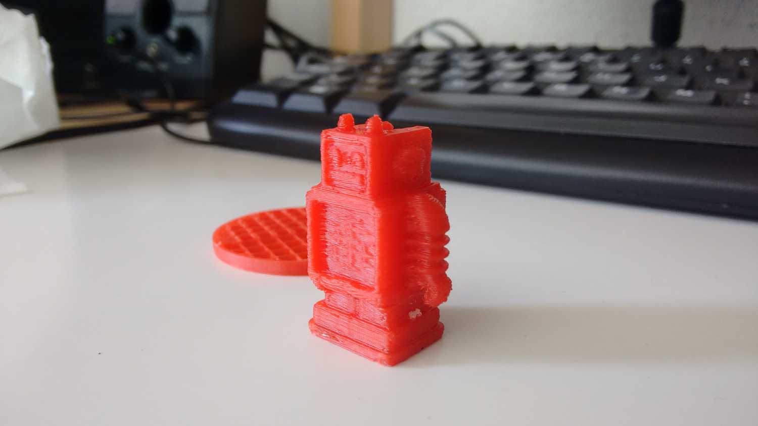

Mi problema es el siguiente: Mi impresora, imprime bien la capa de debajo, después cuando hace el relleno de dentro, también lo hace perfecto, pero el problema viene cuando llega a la última capa. En vez de hacer puentes de filamento sobre los huecos, lo que hace es dejar pelotas de plástico a los lados de los mismos sin llegar a rellenarlo (adjunto foto).
Mi impresora estoy casi seguro de que está bien calibrada (lo comprobé con calibre). He probado a cambiar parámetros en el cura como la anchura de capa a 0.2 o el relleno a un 30% (para que los cuadrados fueran más pequeños, y sigue sin funcionar. :unsure:

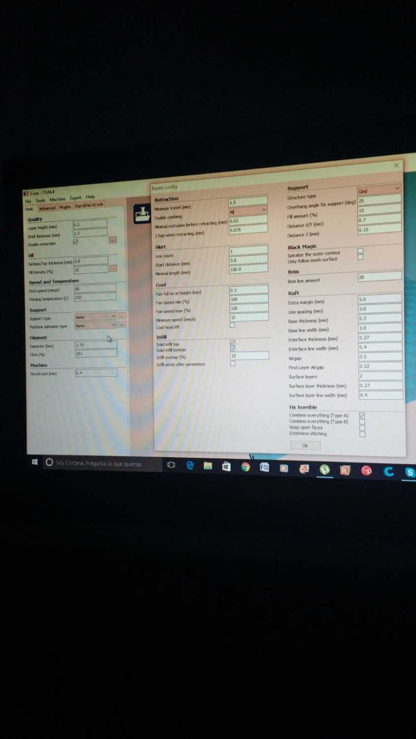

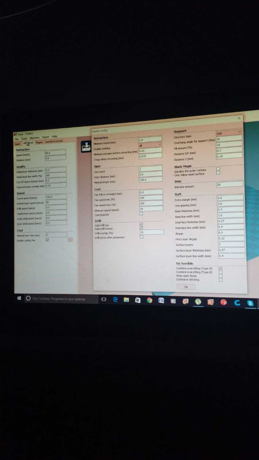

Adjunto también fotos de los parámetros del cura y también una foto de la primera pieza que he hecho con la impresora, para ver si podiais darme vuestra opinión.
Muchisimas gracias y un saludo.

Hola Altax, perdona que haya tardado tanto en contestar, por alguna razón no me llegó el aviso de tu post en el foro y no me he dado cuenta hasta que no he revisado los mensajes uno por uno, discúlpame.
No se si has solucionado ya tu problema, he revisado tu configuración y no he visto nada grave, tan solo he visto que quizás vas muy rápido para las pruebas iniciales. Un valor que no consigo distinguir es el de Bottom/Top thickness este debería ser de almenos 2 capas, si estas imprimiendo con una altura de capa de 0.2mm debería ser de 0.8.
Supongo que la respuesta llega tarde, lo siento de verdad, intentaré que no vuelva a pasar, un saludo!
