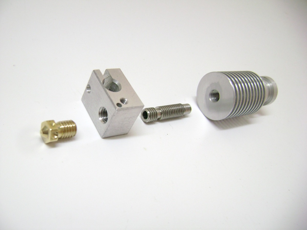

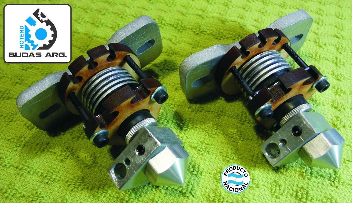

Hola queria saber si me pueden orientar en cual de los dos hot end que pongo en las fotos me recomiendan comprar, les adjunto dos fotos de las dos opcines que puedo comprar, muchas gracias espero respuesta

Hola!! Ahora mismo en el mercado hay muchos HotEnd muy parecidos y no todos ellos son de buena calidad, depende mucho del fabricante, no te fíes de los precios, yo he llegado a comprar un HotEnd por 13€ y era tan bueno como uno de 40€. Los dos que has puesto por norma general son buenos. Yo ahora mismo estoy trabajando con HotEnd All metal como el que has puesto tu en la foto "HotEnd2" ademas ese tipo de boquilla es la que a mi modo de ver funciona mejor. Lo único que debes tener en cuenta es que si pones este tipo de HotEnd debes refrigerar la parte superior, sobre todo si vas a trabajar con PLA.

No es completamente necesario el teflón para usar PLA, si es verdad que da menos problemas si se pone, pero yo no tengo teflón y no me da ningún problema, el truco esta en controlar las temperaturas, en que lo que debe de estar frio este frio y que la parte baja del HotEnd no tenga una temperatura excesiba, sino la temperatura que necesite el plástico que estés usando.

hola a todos e comprado el hot end metalico con dos tubos de acero inoxidable uno enfundado con teflon y el otro no el fabricante me recomendo usar con teflon para el pla y el otro para los otros materiales que usan mayor temperatura. me funciono muy bien, igual tengo que ajustar algunas otras cosas mas por que mis piesas no salen muy lindas todavia. con paciencia ya lo voy a lograr muchas gracias a todos . ya subire agunas fotos .
