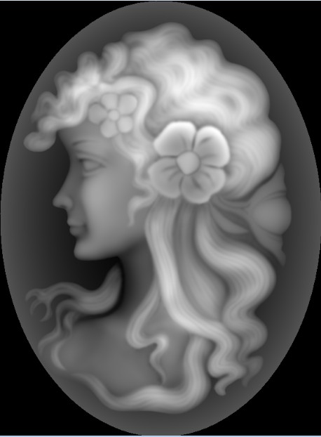

Hola Raúl, recurro una vez mas a ti para que me aconsejes :whistle: :whistle: :whistle: :whistle: :whistle: resulta que me han enviado una foto para hacer un llavero, ¿puedo cargar esta foto en algún programa que luego me permita pasarlo a Meshmixer o a cualquier otro programa que pueda después imprimir en 3D??????.

Hola Carlos, lo que pretendes hacer se puede hacer con varios programas, el problema es que este tipo de programas da relieve a las imágenes 3D en función del blanco o el negro, para que te hagas una idea, el blanco será el color mas alto y el negro el mas bajo, todos los demás colores dentro de la escala de gris serán alturas intermedias. Esto en fotografias no queda bien, hay que tratarlas previamente y darle el color adecuado para que el relieve quede correcto.
Te paso una pagina que hace esto que te digo, es muy buena y yo la uso bastante.
3dp.rocks/lithophane/
También te paso una imagen para que veas como debe de quedar la foto para sacar un modelo 3D perfecto
