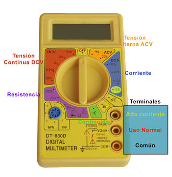

polimetro con etiquetasEn la imagen de la izquierda podemos ver divididos por sectores todos los parámetros que podemos medir con nuestro polímetro, cada uno de estos sectores está dividido en rangos, estos es así para dar una mayor resolución a la hora de leer los valores, ya que no es igual medir una tensión de 2 voltios, en la que puede interesarnos ver la variación de decimas de voltio que medir 300 voltios donde la variación de estas decimas de voltio no son significativas. Otra razón de este selector de rangos es que para medir resistencias, podemos encontrarnos con valores de 1Ω o de 10MΩ (10.000.000Ω) valor que no podríamos representar en la pantalla de nuestro polímetro.
Cuando tengamos que medir algún parámetro del que desconozcamos el valor, pondremos el selector en el valor más alto posible e iremos bajando la escala hasta adecuarnos al valor medido. Si el valor a medir es mayor que la escala elegida, aparecerá en la izquierda de la pantalla el numero "1" indicándonos que debemos subir la escala.

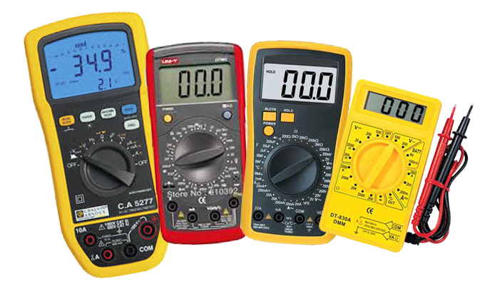

En el mercado también podemos encontrar polímetros con auto-rango, estos adecuaran la escala automáticamente al valor que se esté midiendo, podemos ver un ejemplo de este polímetro en la primera imagen, siendo un polímetro con auto-rango el primero empezando por la izquierda, este tipo de polímetro suele ser de alta gama y tener precios más elevados con respecto a los otros.
Otro factor a tener en cuenta es donde conectamos las puntas de medida, como se puede observar en la imagen anterior, tenemos 3 orificios para la conexión de 2 puntas de medidas (algunos polímetros pueden tener 4 orificios, según las diferentes funcionalidades). Al lado de cada orificio vendrá indicado para que se utiliza, en el de la imagen, vemos el terminal COM (donde conectaremos nuestra punta de medida negra o punta común), el terminal normal de funcionamiento, donde mediremos tensiones, resistencias, continuidad y pequeñas corrientes (a este terminal conectaremos nuestra punta roja), y el terminal superior el cual se usa exclusivamente para medir corrientes mayores de 0.2 y menores de 10 amperios. Cuando tengamos que medir grandes corrientes, quitaremos la punta roja del conector de uso normal y la pondremos en el conector habiltado para medidas de grandes corrientes.

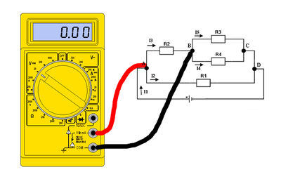

medida TensionPara medir la tensión entre dos puntos, bastara con colocar el selector en la posición adecuada (continua o alterna) y las puntas de medida en los puntos entre los que queramos saber la diferencia de potencial o voltaje, si no sabemos el valor de la tensión a medir, colocar el selector en la posición más alta posible he ir bajando hasta ver la medida con la resolución que queramos.

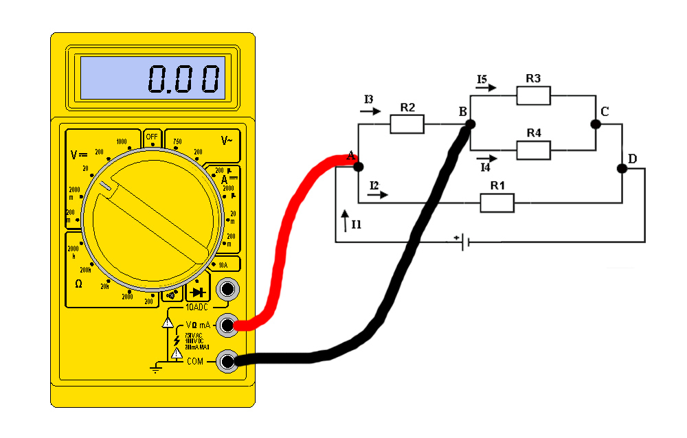

Normalmente, la punta de color negra se colocará a la masa del circuito o en algún sitio de referencia y la punta de color rojo en el punto que queramos medir, en el ejemplo de la figura no he colocado el común a la masa del circuito, la he colocado en el punto B, y lo que mediríamos de esta forma será la tensión entre A y B (caída de tensión en la resistencia R2).

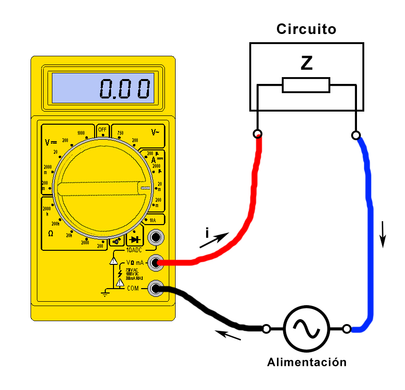

Nuestro polímetro medirá la corriente que circula por una pista o rama de un circuito, haciendo pasar esta corriente a través de él, por ello tendremos que abrir el circuito en el punto donde queramos efectuar la medida y colocar el polímetro a modo de puente entre los puntos que hemos abierto. Si queremos ver la corriente total que consume un circuito bastará con alimentar dicho circuito a través del polímetro (como está representado en la imagen), de esta manera, la corriente suministrada por nuestro generador, pila o batería pasará por nuestro polímetro antes de llegar al circuito, de esta forma sabremos con exactitud que corriente estamos consumiendo.
En la figura se ha conectado la punta roja al terminal de funcionamiento normal, este terminal es usado para medir corrientes bajas (normalmente inferiores a 200mA), si queremos medir corrientes mayores, tendríamos que conectar la punta roja al terminar de alta corriente y medir normalmente. Si por un despiste no hemos conectado la punta al terminal de alta corriente y la corriente del circuito sobrepasa la corriente que podemos medir con la punta en el terminal de funcionamiento normal, lo más seguro es que se corte un fusible interno que tienen todos los polímetros para protegerse de este error, ya que es muy común. Si esto sucede, habría que abrir el polímetro y sustituir el fusible.

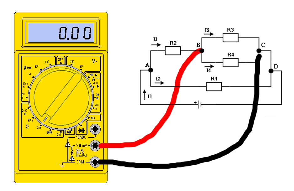

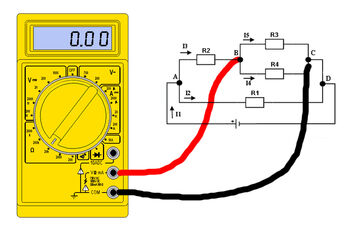

IMPORTANTE: Cuando tengamos que medir resistencias en circuitos tendremos que levantar al menos una de las patillas quedando esta totalmente separada del circuito, si no lo hiciéramos, no estaríamos midiendo la resistencia del elemento, sino de un conjunto de elementos del circuito. En el ejemplo de la derecha, estaríamos midiendo la resistencia entre los puntos B y C, pero no sería la resultante de R3 y R4 en paralelo, si no que afectaría todo el circuito y lo que en realidad estaríamos midiendo sería R3 y R4 en paralelo, a su vez en paralelo con la suma de R2 y R1.
