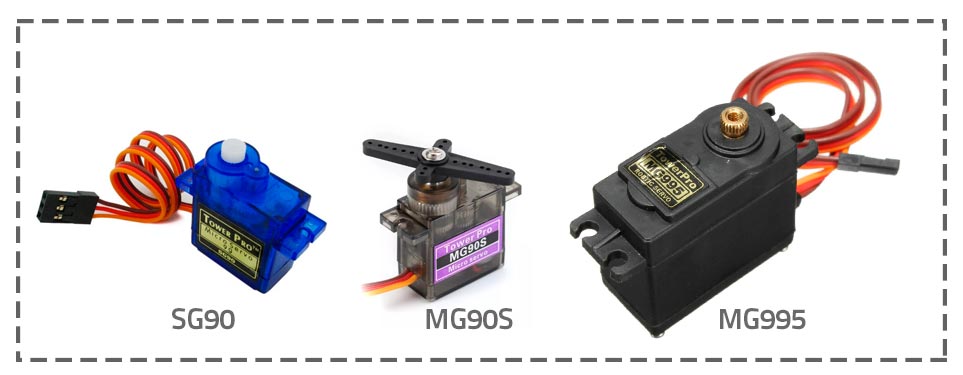

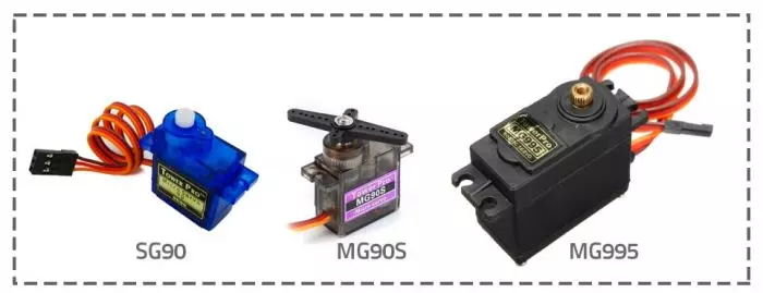

En este tutorial nos vamos a cenrtar en los servomotores de giro limitado, que son los más utilizados a la hora de hacer pequeños proyectos con Arduino, en el mercado podemos encontrar una gran variedad, los hay desde unos pocos euros hasta motores que pueden llegar a valer miles de euros, todo depende del tamaño, fuerza y precisión que tengan. Los que nosotros vamos a usar normalmente son los baratos (la economía no está para gastarse el sueldo en servos... xD ) Pero aunque su precio sea económico, se pueden llegar a hacer aplicaciones de bastante calidad. Yo os planteo aquí 3 servos, con los que podéis emprezar a trabajar según vuestras necesidades, usad uno u otro.
SG90
Se trata de uno de los servomotores más populares dentro del universo Arduino, lo que lo hace tan popular sobre todo es su bajo precio, pueden encontrarse por poco más de 1€. Son servomotores muy pequeños 26.7 × 11.8 × 22.5mm, suelen utilizarse a nivel educacional o como parte de pequeños robots. El problema que presenta este tipo de servos es que el sistema de engranajes que tiene es completamente de plástico, esto hace que se atasquen, vibren, se calienten y por todo ello se deterioren con mucha rapidez. Si es para hacer pruebas con servomotores, son ideales, para proyectos un poco más serios yo elegiría el siguiente servomotor.
MG90S
Este motor es práticamente idéntico al anterior, dimensionalmente no suelen variar mucho (depende del fabricante), la diferencia más notable entre ambos es que el MG90S cuenta con engranajes metálicos, algo que hace que sean más silenciosos, suaves y rápidos. Son mucho más robustos por tener este tipo de engranages y no suelen dar problemas de movimiento.
MG995
Este servomotor ya tiene una talla más que los dos anteriores, se trata de un servo de 40.7 × 19.7 × 42.9mm capaz de desarrollar una fuerza de hasta 10kgf×cm, suele utilizarse en modelismo o en pequeñas automatizaciones. Internamente cuenta con un sistema de engranajes metálicos muy robustos que hacen que este servo sea ideal para aplicaciones exigentes

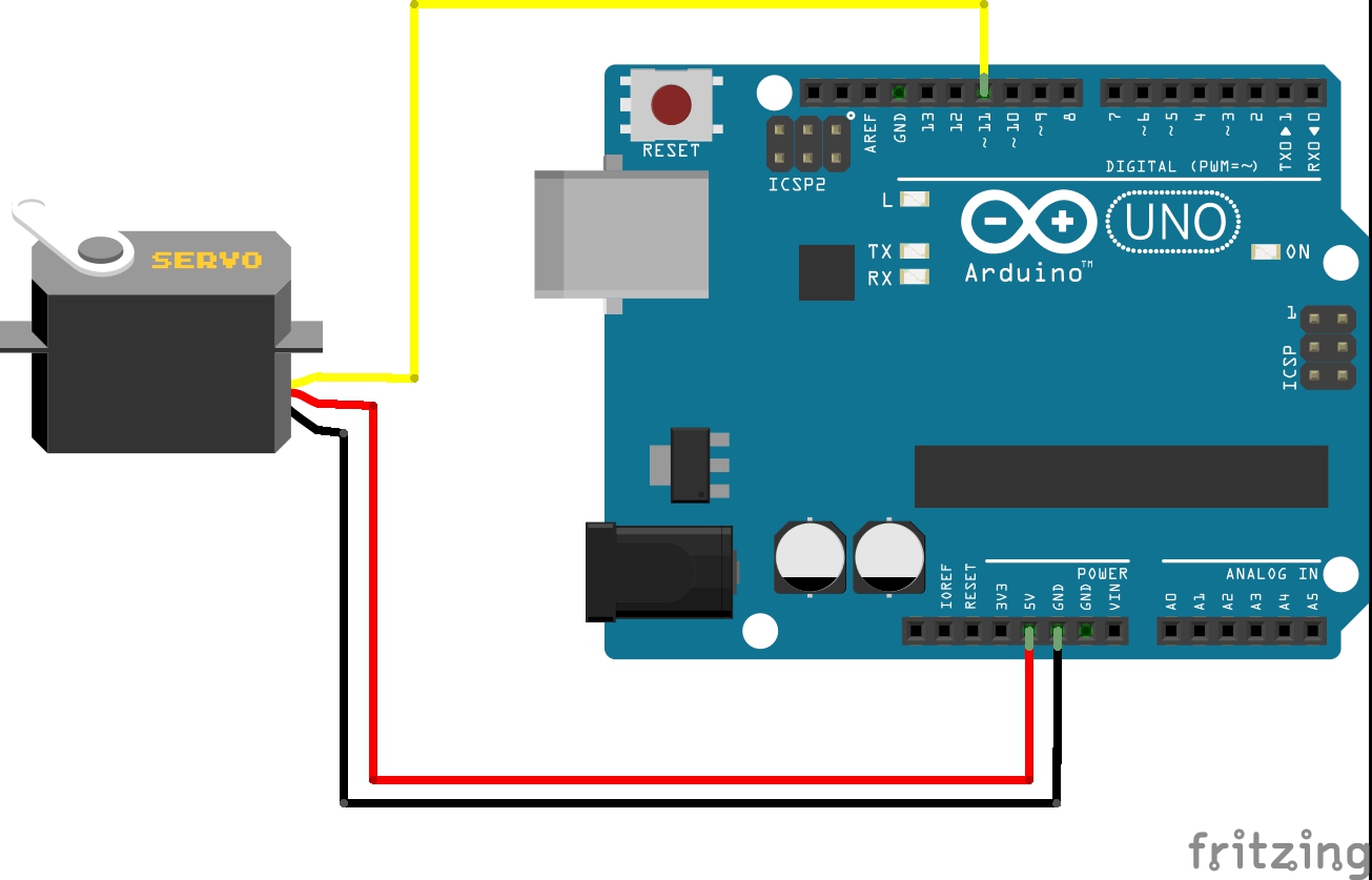

Conexionado del circuito
Los servos que vamos a utilizar son muy sencillos de conectar, tan solo tienen 3 cables, dos dedicados a alimentar el servo y un tercero para recibir la información de posición del servo que mandaremos desde nuestro Arduino.

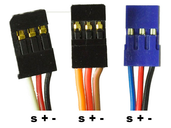

Antes de conectar nada, hay que identificar cada uno de los cables para saber donde debemos conectar cada uno de ellos, esto puede ser algo complejo de primeras, ya que cada fabricante usa un estándar y es fácil confundirse, aqui os pongo una imagen con los colores más utilizados, en varios años utilizando este tipo de motores no me he encontrado nada diferente, por lo que creo que no tendréis problemas.
Otra cosa que debéis de tener en cuenta con la alimentación, es que la alimentación del Servomotor y la de Arduino pueden ser independientes, en este ejemplo se va a alimentar el servo desde la propia placa de Arduino, pero si necesitáis más potencia que la que puede suministrar esta placa, debéis saber que podéis alimentar desde otra fuente de alimentación diferente.
Si alimentais desde una fuente de alimentación diferente, recordar unir las masas, si no lo hacéis apareceran ruidos, vibraciones y no funcionará el servo de forma correcta.

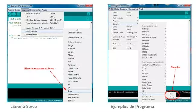

Programa de control
En las primeras versiones de Arduino era algo más complicado trabajar con servos, ya que no existían librerías oficiales para poder mover estos motores, pero debido a que son elementos bastantes comunes y muy populares a la hora de hacer pequeños robots o aplicaciones que requieran de algún movimiento, se incorporó como estándar la librería servo.h en el IDE de Arduino, por lo que no tendréis que instalar ninguna librería.
El IDE de Arduino trae incluso dos ejemplos de programa, "Know" y "Sweep", el primero moverá el servo según vayamos moviendo un potenciómetro asociado a una entrada analógica de Arduino y el segundo hará que el servo se mueva constantemente de la posición 0 a 180º y viceversa.
Ambos son muy buenos ejemplos para aprender como funciona un servo, pero nosotros vamos a empezar por algo más sencillo para explicar las insrtucciones básicas.
