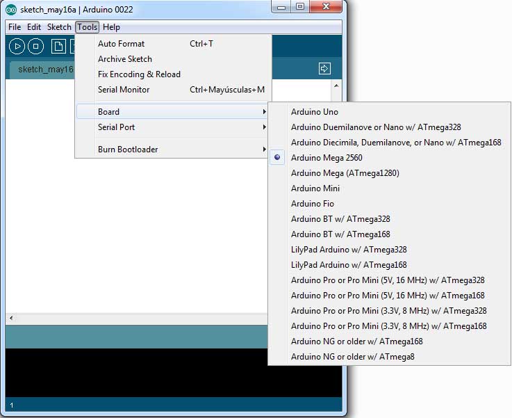

1º Abre el entorno de programación de Arduino (versión 0022), y en la pestaña "Tools" o herramientas selecciona tanto la placa que vamos a utilizar "Arduino Mega 2560" como el puerto USB al que has conectado Arduino.

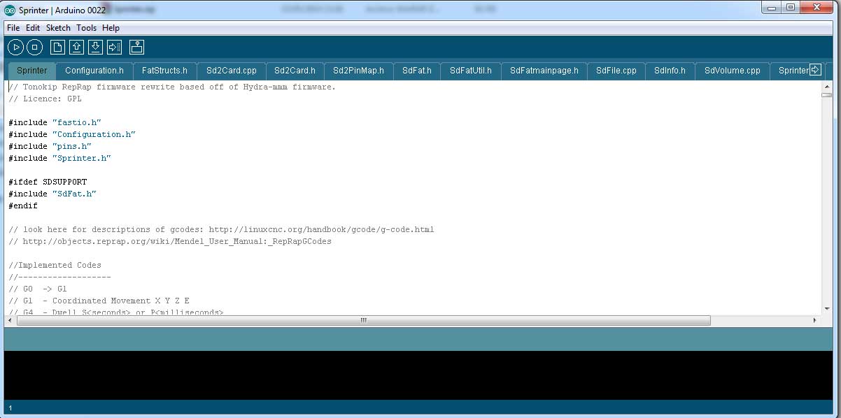

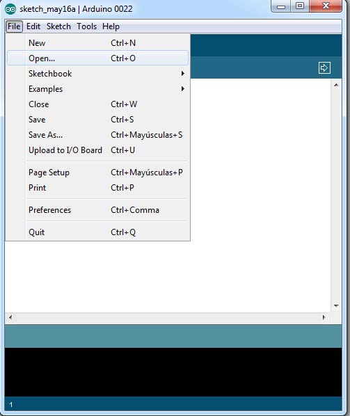

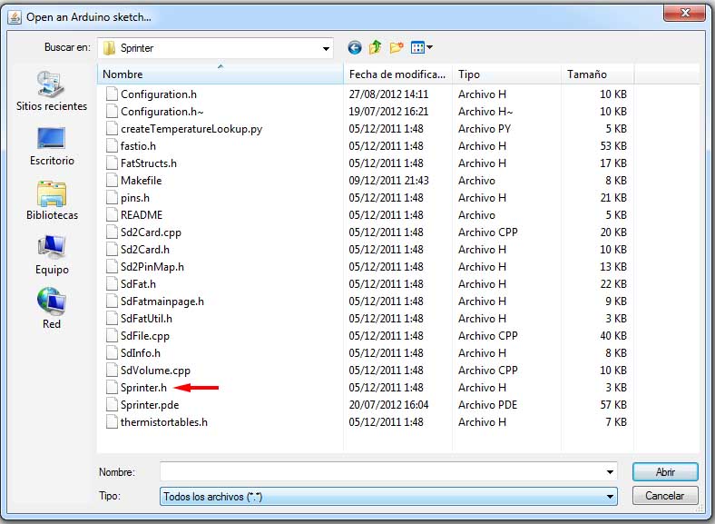

2º En la barra de herramientas, pulsa en "File" y dentro del menú que se despliega dale a "Open", entonces busca la carpeta del Sprinter que previamente has tenido que descomprimir y dentro de esta te aparece un archivo llamado "Sprinter.h", ábrelo y verás como se abre una nueva ventana con varias pestañas.

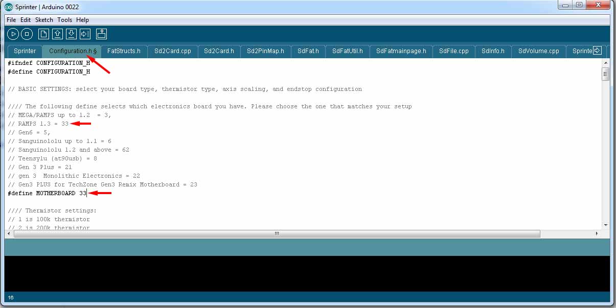

3º Antes de cargar el Firmware en nuestro Arduino, hay que hacer unas configuraciones previas, ya que como existen multitud de placas para la impresora 3D, hay que decirle que placa es la que vamos a utilizar. Para ello nos vamos a la pestaña que pone "configuration.h", lo primero que nos vamos a encontrar es un listado de placas a la que se les ha asignado un número. En nuestro caso vamos a usar un Shield de Arduino, en concreto vamos a usar una RAMPs 1.4, como podéis ver, en la lista no aparece esta placa, pero no importa, si le asignamos el valor de la RAMPs 1.3 funciona perfectamente.
Para decirle al firmware que vamos a usar una RAMPs, vamos a sustituir el valor que encontramos en " #define MOTHERBOARD" y le vamos a asignar el valor "33" para que el firmware sepa que lo que vamos a usar es una RAMPs 1.4, si en vuestro caso optáis por otra placa, basta con cambiar el valor y ponerle el que corresponda a vuestra placa.
